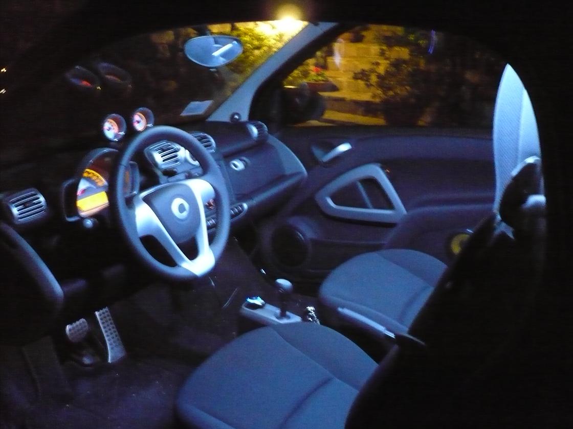

BigCabrio Inviato January 26, 2008 Segnala Inviato January 26, 2008 [*]led nel cassetto porta oggetti(che si sentiva la mancanza) ciao valerio...mi incuriosiva i led nel cassettino....come gli hai montati? Cita
Guest valerio89 Inviato January 27, 2008 Segnala Inviato January 27, 2008 ciao valerio...mi incuriosiva i led nel cassettino....come gli hai montati? ciao! se per cassettino intendi il porta oggetti ho fatto un foro sull'angolo in fondo in alto a sinistra di 10mm, ho messo un led 10mm con portaled in alluminio e poi l'ho collegato alle luci degli strumenti tipo il contagiri, o puoi usare quelli dell'aria! per il posacenere la cosa Cita
Mich#21# Inviato January 27, 2008 Segnala Inviato January 27, 2008 Ciao, mi diresti che tipo di lampade hai messo nella plafoniera e nelle luci targa? GRAZIE. Altra cosa, la plafoniera t rimane leggermente sempre accesa con i led vero?, le luci targa non danno altri problemi, o hai messo delle resistenze? spiegami un p Cita
Guest valerio89 Inviato January 27, 2008 Segnala Inviato January 27, 2008 Ciao, mi diresti che tipo di lampade hai messo nella plafoniera e nelle luci targa? GRAZIE.Altra cosa, la plafoniera t rimane leggermente sempre accesa con i led vero?, le luci targa non danno altri problemi, o hai messo delle resistenze? spiegami un p Cita

SKORPION03 Inviato April 17, 2008 Segnala Inviato April 17, 2008 ciao, scusa ma le lampadine della luce della targa sono da 36mm 41mm o 31mm??? le devo prendere anche io ma non so quali sono.. e poi un'altra cosa.. x togliere il coperchio delle lampadine quelle della targa basta premere o c' Cita

Silver82 Inviato August 14, 2008 Segnala Inviato August 14, 2008 (modificato) Rispondo io: le luci targa sono da circa 37 mm e per aprire il portalampada basta far leva dall'esterno (facendo attenzione a non rovinare la vernice!). Modificato August 14, 2008 da Silver82 Cita
alj Inviato August 15, 2008 Segnala Inviato August 15, 2008 la plafoniera t rimane leggermente sempre accesa con i led vero?, il fatto che ti rimane acceso dovrebbe essere colpa delle resistenze che magari Cita

Guest valerio89 Inviato November 27, 2008 Segnala Inviato November 27, 2008 Ciao valerio domanda...ma come li fai accendere i led nel portabagagli!?!? sono molto curioso perch Cita
brabus power Inviato November 27, 2008 Segnala Inviato November 27, 2008 (modificato) ma come faccio a collegarli alla plafoniera?? Modificato November 27, 2008 da brabus power Cita
Guest valerio89 Inviato November 27, 2008 Segnala Inviato November 27, 2008 ma come faccio a collegarli alla plafoniera?? prendi i due estremi della lampadina...e brutalmente ci saldi i due fili...io personalmente ho modificato proprio la plafoniera togliendo l'interruttore schifoso di plastica e ho montato uno switch con mini rel Cita
brabus power Inviato November 27, 2008 Segnala Inviato November 27, 2008 scusa ma in maniera molto piu rozza,perche di queste cose non sonon pratico! basterebbe grattare via un po di isolante dai cavi plafoniera e poi fissarci i fili dei led e dunque sigillare??? Cita
brabus power Inviato November 27, 2008 Segnala Inviato November 27, 2008 (modificato) vedi i cavi sono questi bo' mi sai aiutare?vedi seconda immagine Modificato November 27, 2008 da brabus power Cita
Guest valerio89 Inviato November 27, 2008 Segnala Inviato November 27, 2008 (modificato) vedi i cavi sono questi bo' mi sai aiutare?vedi no...perch Modificato November 27, 2008 da valerio89 Cita
brabus power Inviato November 27, 2008 Segnala Inviato November 27, 2008 (modificato) emm... missa che sono duro di capoccia io . il fatto dei tre fili lo capito ma in pratica come dovrei collegare degli eventuali leds??? perdono per la storditezza la mia e' del 2005 Modificato November 27, 2008 da brabus power Cita
