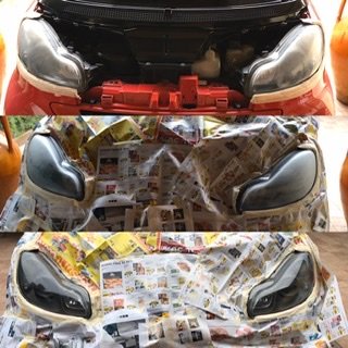

MiNeRvA Inviato March 15, 2020 Autore Segnala Inviato March 15, 2020 (modificato) Altra giornata produttiva... Oggi mi sono dedicata a rinnovare i fari.... Modificato March 20, 2020 da MiNeRvA Cita

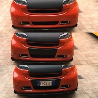

MiNeRvA Inviato March 16, 2020 Autore Segnala Inviato March 16, 2020 (modificato) Nuovo upgrade nella parte frontale... Modificato March 20, 2020 da MiNeRvA Cita
Salvo65 Inviato March 16, 2020 Segnala Inviato March 16, 2020 (modificato) Brava, bel lavoro, pensa che volevo consigliarti la stessa cosa che hai fatto nella parte centrale ma facendo anche la griglia, prova a vedere con photoshop come verrebbe. I fari sono perfetti. Imparaci qualcosa riguardo le procedure che esegui sia sui fari che sulla verniciatura. A gratis si intende Modificato March 16, 2020 da Naomo Cita
MiNeRvA Inviato March 16, 2020 Autore Segnala Inviato March 16, 2020 (modificato) Il 16/03/2020 at 21:16, Salvo65 dice: Brava, bel lavoro, pensa che volevo consigliarti la stessa cosa che hai fatto nella parte centrale ma facendo anche la griglia, prova a vedere con photoshop come verrebbe. I fari sono perfetti. Imparaci qualcosa riguardo le procedure che esegui sia sui fari che sulla verniciatura. A gratis si intende Expand Nella griglia non sta bene perché non c’è un invito... Se per la verniciatura intendi l'upgrade del muso, non è verniciato ma è in wrappato in Carbon Modificato March 16, 2020 da Naomo Cita
Salvo65 Inviato March 16, 2020 Segnala Inviato March 16, 2020 Hai ragione non c’è invito e comunque ti sta venendo benissimo. E per quanto riguarda i fari... come hai fatto? Cita
MiNeRvA Inviato March 16, 2020 Autore Segnala Inviato March 16, 2020 Il 16/03/2020 at 21:29, Salvo65 dice: Hai ragione non c’è invito e comunque ti sta venendo benissimo. E per quanto riguarda i fari... come hai fatto? Expand Per i fari ho prima di tutto rivestito i bordi della carrozzeria col nastro-carta, poi ho utilizzato prima la carta vetrata da 600 poi la 1000 e la 1500. Ogni volta bisogna sempre grattare con un misto di acqua e detergente, amalgamando il tutto e senza mai lasciare scaldare la plastica, altrimenti cuocerebbe. Fatto ciò si asciuga bene e si passano almeno 2 mani di vernice trasparente. E il gioco è fatto Cita
Salvo65 Inviato March 16, 2020 Segnala Inviato March 16, 2020 Grazie per la guida, già copiata in note, mi servirà sicuramente. Cita

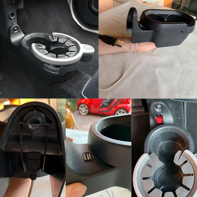

MiNeRvA Inviato March 18, 2020 Autore Segnala Inviato March 18, 2020 Rialloggiamento porta dati usb per autoradio nel vano portabevande olciccio 1 Cita
Chicco#32 Inviato March 18, 2020 Segnala Inviato March 18, 2020 Ma hai i led nel sottobicchieri? Se si, mi dai indicazioni più approfondite?GrazieInviato dal mio SM-G975F utilizzando Tapatalk Cita
MiNeRvA Inviato March 19, 2020 Autore Segnala Inviato March 19, 2020 Il 18/03/2020 at 23:46, Chicco#32 dice: Ma hai i led nel sottobicchieri? Se si, mi dai indicazioni più approfondite? Grazie Inviato dal mio SM-G975F utilizzando Tapatalk Expand No non ho i led nel portabevande, è stata rialloggiata una porta usb per i dati per avere la chiavetta a portata di mano... Cita

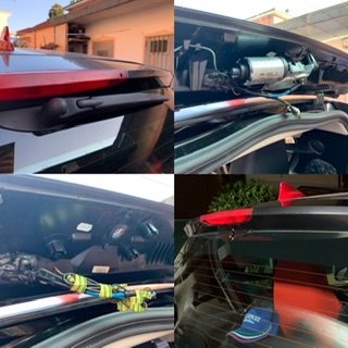

MiNeRvA Inviato March 20, 2020 Autore Segnala Inviato March 20, 2020 Rimozione completa tergicristallo posteriore e annesso motore. Step successivo a conclusione del clean baule: vetri posteriori oscurati. Cita

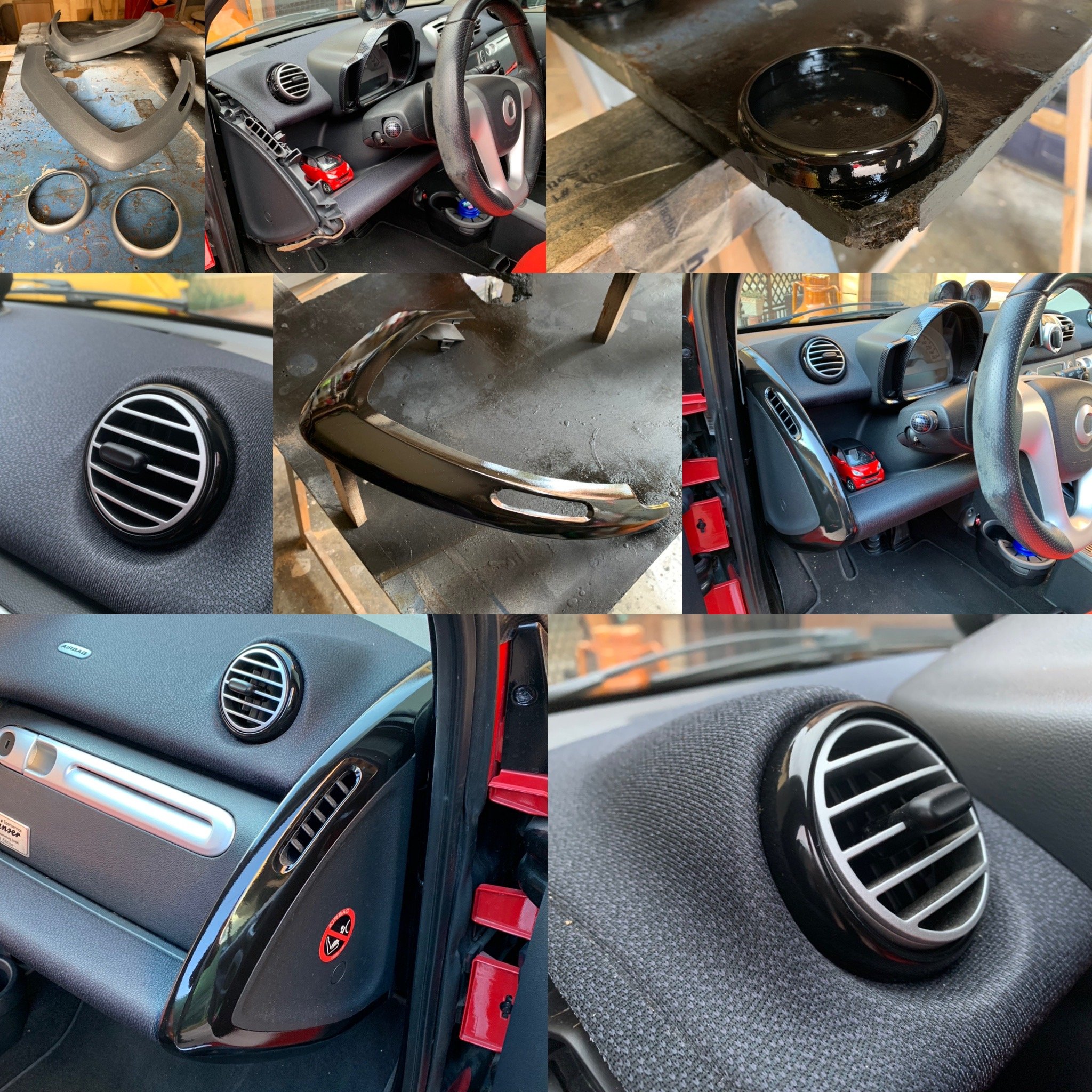

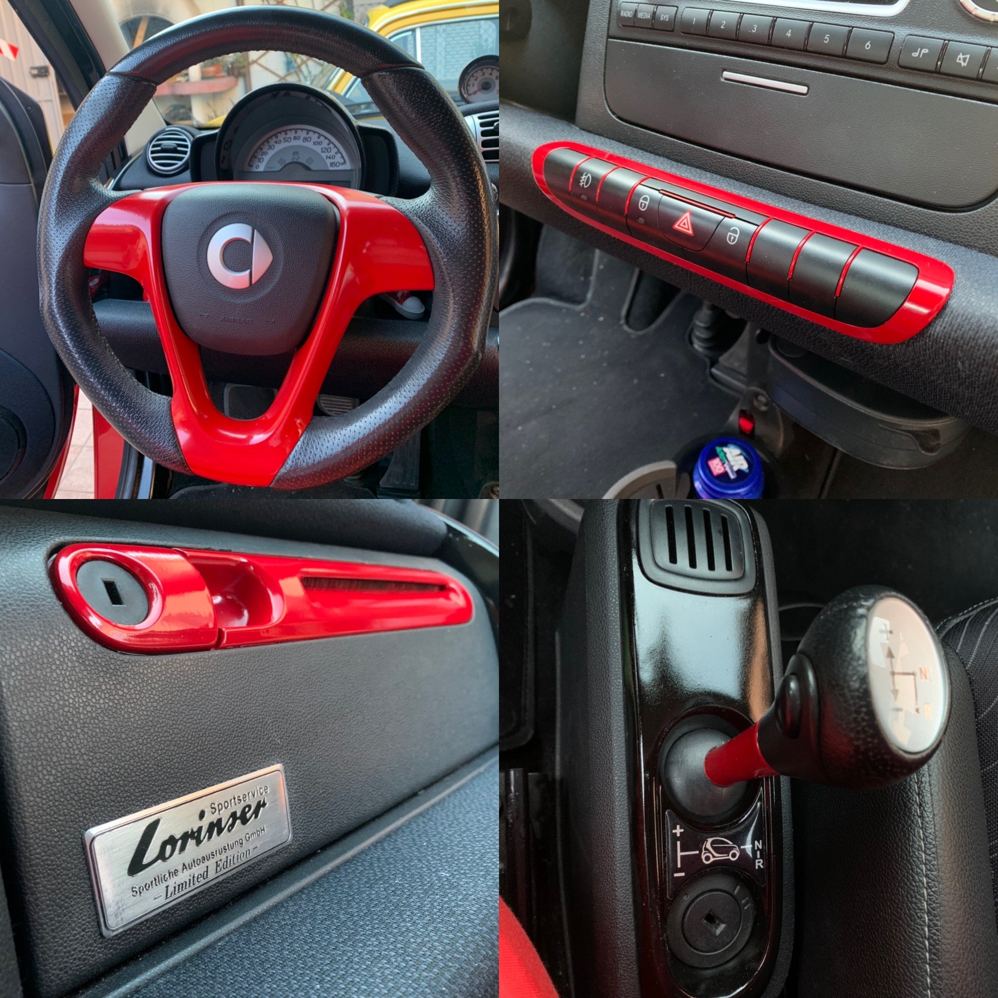

MiNeRvA Inviato April 9, 2020 Autore Segnala Inviato April 9, 2020 E i lavori continuano... verniciatura in nero lucido delle bocchette dell’aria, plastiche laterali del cruscotto e plancia cambio. Verniciatura in rosso plastica volante, pulsantiera centrale, plastica cruscotto e leva cambio. Cita

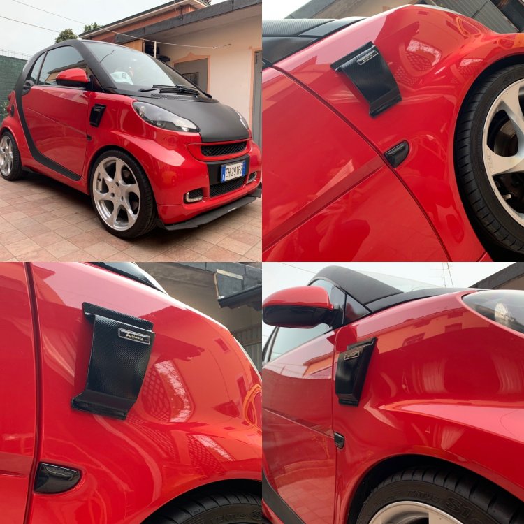

MiNeRvA Inviato April 10, 2020 Autore Segnala Inviato April 10, 2020 Anche oggi al lavoro. Creazione artigianale e applicazione baffo deportante pre-ruota posteriore. Cita
Salvo65 Inviato April 10, 2020 Segnala Inviato April 10, 2020 Bella veramente e si nota come la curi nei minimi dettagli. Cita
MiNeRvA Inviato April 16, 2020 Autore Segnala Inviato April 16, 2020 Si continua a lavorare... Realizzazione e applicazione estrattori aria passaruota anteriore Cita

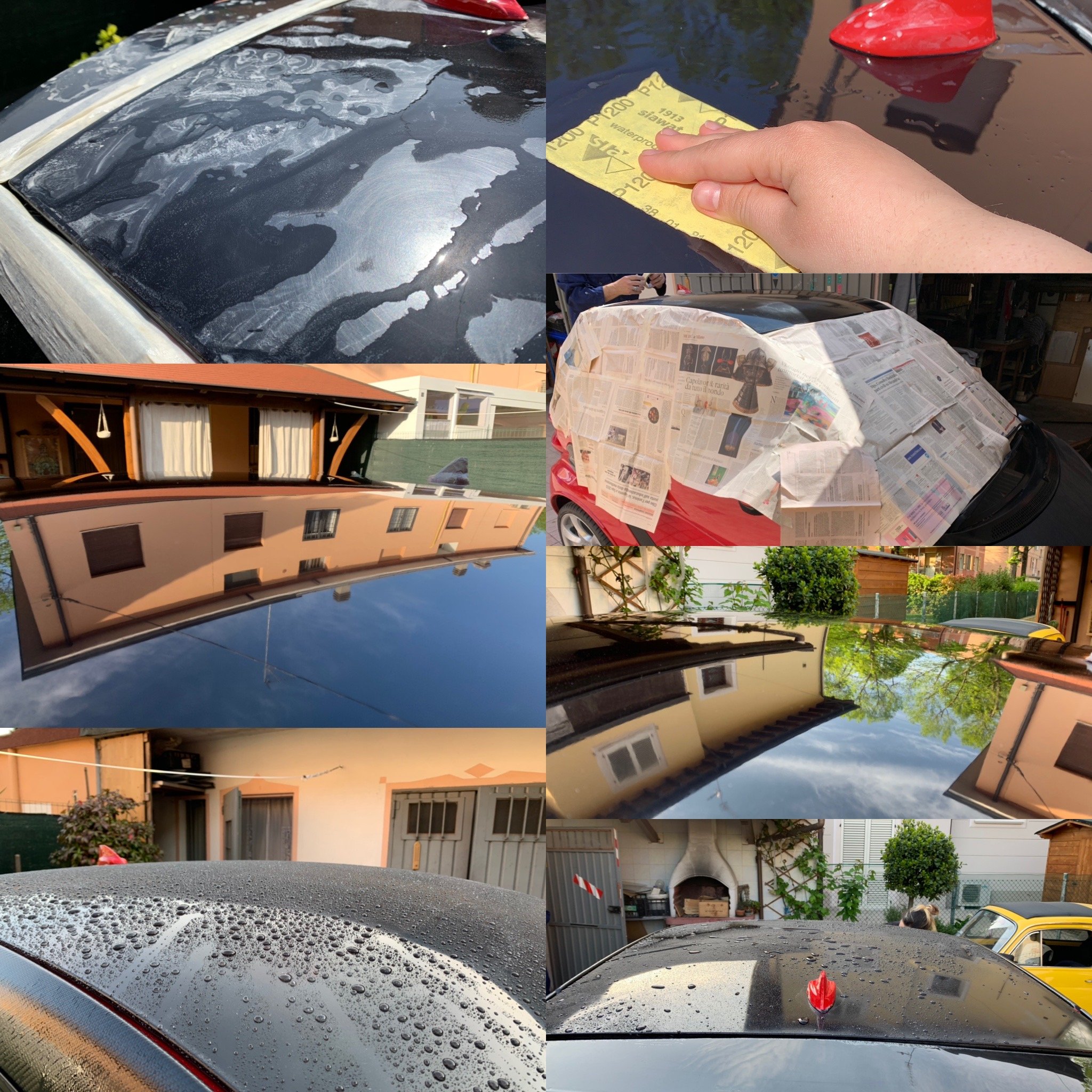

MiNeRvA Inviato April 19, 2020 Autore Segnala Inviato April 19, 2020 Ciao... oggi finalmente ho rimesso in sesto il tetto. Pulito, grattato con carta in umido (600/1200/2000), verniciatura con trasparente da carrozzeria applicato con pistola per vernice. Dopo l’essicazione passaggio di polish con la lucidatrice rotativa per carrozzeria, poi lavaggio. Qualche foto dei passaggi e risultato finale Jay-R 1 Cita

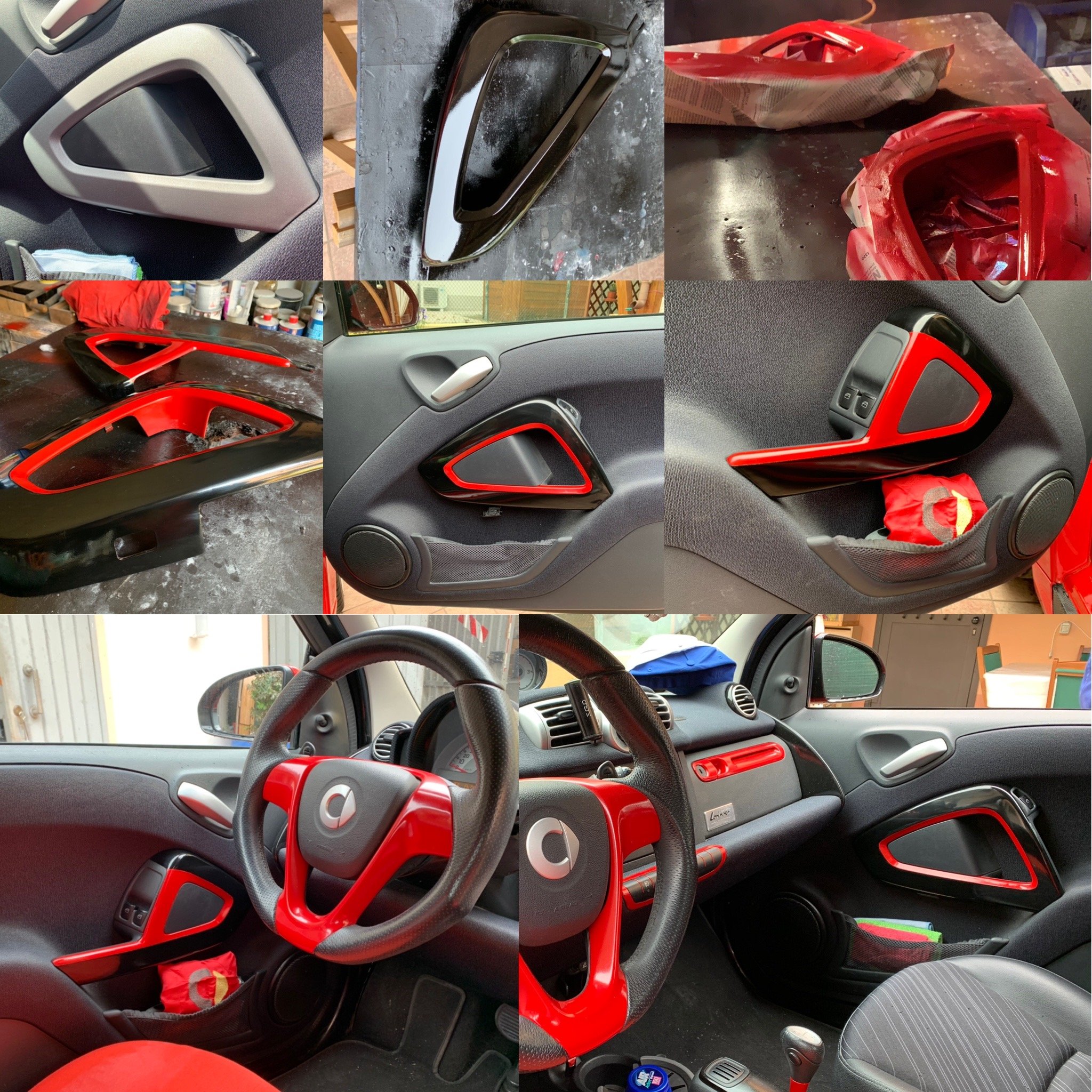

MiNeRvA Inviato April 21, 2020 Autore Segnala Inviato April 21, 2020 Tra ieri e oggi mi sono dedicata alla verniciatura bicolore delle coperture maniglie interne... Qui alcune foto della realizzazione e del risultato finale... Salvo65 1 Cita
Salvo65 Inviato April 21, 2020 Segnala Inviato April 21, 2020 Che dire... ti ammiro, hai una manualità da invidiare, ma non è che fai il carrozziere o perlomeno sei in quel campo ? Intravedo anche una Fiat 500, penso che, senza ombra di dubbio, tieni anche questa come la Smart. Ciao! Cita
