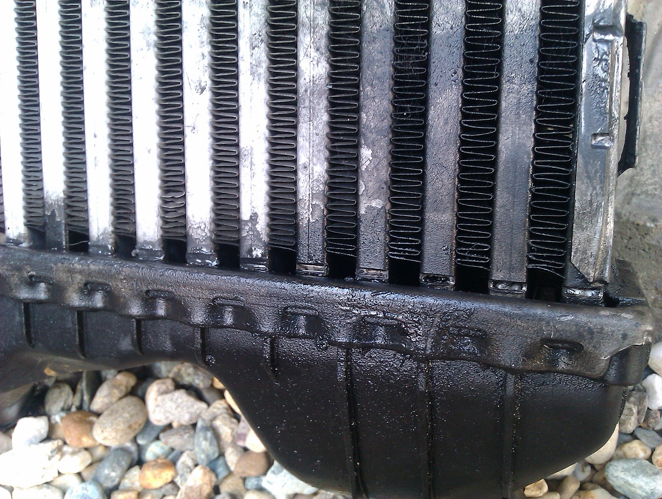

norman Inviato July 11, 2012 Segnala Inviato July 11, 2012 Buongiorno, la presente per notificare che alla mia smart cdi 450 del 2005 si è rotto l'intercooler, che è stato tagliato dalla sua staffa di supporto. Cercando in rete sembrerebbe che il difetto sia conosciuto sulle 450 cdi e che sia riconosciuto come difetto progettuale, almeno non in Italia. Ho sentito telefonicamente il customer care e mi hanno risposto che devo far vedere la macchina presso uno sc, come da accordi con loro oggi porterò l'intercooler a visionare in quanto la macchina è in riparazione senza la possibilità di muoversi. Ho sentito l'sc e mi hanno risposto che non sanno nulla del mio problema, ma magari non ho parlato con un meccanico, oggi farò comunque visionare il pezzo. Per un discorso di garanzia, anche se la macchina è del 2005 e non ha mai fatto tagliandi ufficiali (ma il problema è scorrelato dai tagliandi) come ci si deve comportare? L'intercooler costa 224,00 euro + iva, esclusa mano d'opera

markofix Inviato July 19, 2012 Segnala Inviato July 19, 2012 salve, purtroppo è successo anche a me....ho preso da pochi giorni una 451 cdi del 2007 con 113000 km. e mi sono accorto che la mattina nel riprendere la macchina in garage a terra trovavo delle chiazzette di olio...portata dal mio mecc di fiducia (ex mercedes smart) mi confermava la rottura dell'intercooler...la cosa strana è che andando a controllare i ricambi tramite telaio la mercedes fornisce il pezzo con tutte le modifiche da apportare....quindi è da presumere che in parte il danno è stato riconosciuto da loro ma non passato in garanzia :sbang:

norman Inviato July 20, 2012 Autore Segnala Inviato July 20, 2012 Aggiornamento: sia il customer care che, sopratutto, in sc mi hanno detto che molto probabilmente il ricambio non sarebbe passato in garanzia previa loro seconda visione (ma io l'avevo già portato a vedere). Visto che a me la macchina serve ho ordinato il ricambio aftermarket e montato...e buona notte al secchio.
