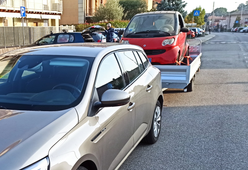

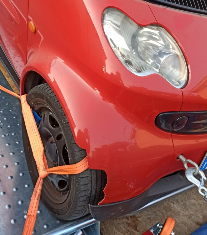

  20. La sua storia è un po' travagliata, era destinata alla demolizione ma dopo averla vista mi è sembrata subito ricca di potenzialità. Da tempo cercavo un'auto pratica per lavoro, faccio molti km nella mia provincia e mi seccava dover "bruciare" ogni volta l'auto personale, cosi nel momento in cui mi hanno venduto a un prezzo simbolico la smart non ci ho pensato due volte. L'auto era ferma dal 2017 in un garage, senza revisione e non funzionante, cosi sono andato a prenderla con il carrello e portata dal meccanico per le cure del caso dopo essermi premurato di verificare con che l'avio partisse. Il dentro era sporco da far paura, ho trovato anche un pezzo di m... di cane sotto i sedili, gli interni erano devastati, mancavano pezzi ecc, ma il prezzo era simbolico. Ho iniziato a recuperare i pezzi mancanti usati su internet e il 27/12 io e mio fratello abbiamo smontato gli interni e lavati con l'aspiratrice. Nel frattempo ho iniziato a usarla e il 3/1 un pezzo di camion vagante sulla provinziale ha centrato il frontale ... ovviamente senza risarcimento. Portata in carrozzeria abbiamo completamente sostituito il frontale in quanto rotto. qualche numero 450 700 cc del 2004, 140000km e 3 proprietari prima di me. costi di ripristino, un vero e proprio bagno di sangue, il solo passaggio mi è costato un'enormità. A oggi ci ho percorso cca 3000 km, considerando che praticamente da quando l'ho presa è rimast ferma cca 1 mese fra meccanico e carrozziere, non è male. Per ora non ha consumi di olio eccessivi, inizialmente ogni tanto mi lasciava a piedi, ora non piu; ha ancora un problema di fumosità ma sto studiando ancora la cosa e molto probabilmente farò cambiare il sensore di fase penso che l'incriminato possa essere lui oppure il sensore massa aria in alternativa il sensore temperatura motore. Ritiro Stato iniziale Stato iniziale Ma quanto costa in MB quel ricambio!!! Stato iniziale Primo giro con gomme vecchie Montate le "orecchie" e si inizia a lavorare, timidamente e senza vivavoce Stato dei sedili iniziale Lavaggio Finale Asciugatura Pulizia interna Cerchi e gomme nuovi Danno camion Dopo la carrozzeria Verniciatura anellini con bomboletta di avanzo Si va a lavorare con vivavoce e nuove cornici. Prossimi step: Bass box (gia comprati) devo solo trovare il tempo di montarli; rifacimento avantreno e ammortizzatori per togliere tutti i cigolii e crack che arrivano dall'anteriore; pulizia corpo farfallato flusher se mi gira anche un ceramic power

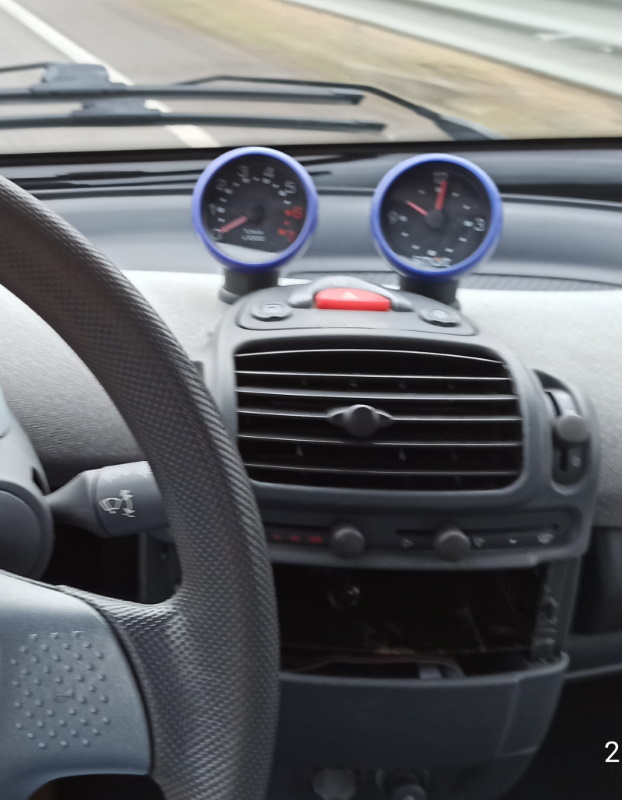

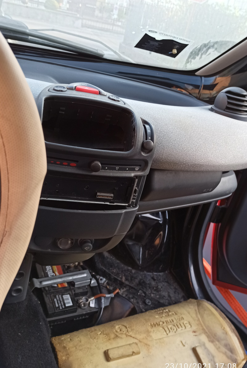

  23. Prime sistemazioni visibili: Installazione contagiri e orologio (a entrambe devo cambiare l'illuminazione interna mettendo i led gia ordinati, l'orologio devo fare le saldature interne dei tastini anche se l'ora si riesce a regolare senza grossi problemi e funziona in modo corretto), il contagiri lo sto facendo attivare; recuperato dei tappetini per smart nuovi (non originali ovviamente) a 18 euro dal ricambisti, calzano alla perfezione; Appena arrivano i led li sostituisco anche nel quadro strumenti, una lampadina del quadro è bruciata; Installato le grigliette recuperate usate A natale vernicio le due cornici di grigio come il quadro, in alternativa faccio tutto rosso, adesso ci penso (la bomboletta di grigio ce l'ho già, mi dispiacerebbe comprare una rossa solo per 3 pezzettini); Futuri upgrade Devo trovare un'autoradio android auto a 1 din con schermo da installare, il cassettino degli oggetti è comodo e non vorrei perderlo; Mi sta frullando l'idea di montare i fendinebbia, è una stupidata farlo (alla fine è un relè) ma aspetto di trovarli a prezzo stracciato; Vorrei cambiare il clacson da papera con le trombe elettropneumatiche, quando rimuovo il frontale per sostituire il fianchetto ragiono sullo spazio.
  24. Buongiorno a tutti, ho salvato dalla rottamazione una 450 700 pure. Ho già recuperato tutti i ricambi per la sistemazione e sono in attesa della revisione da parte del meccanico. Purtroppo a causa della pompa benzina ko, ho dovuto ritirarla col carrello e poi portarla dal meccanico per la revisione ministeriale, ergo devo far fare a lui i tagliandi basilari togliendomi il divertimento di farli da me. Nel frattempo ho fatto montare la coppa olio modificata col tappo, odio le pompe per aspirazione olio, sono della vecchia scuola. Ho recuperato sulla baya una coppia di contagiri e orologio che andrò a montare, ho letto che il contagiri va attivato via centralina in concessionaria ... non è proprio possibile farlo da soli ? L'auto volevo usarla per lavoro e quindi volevo dotarla di un'autoradio con navi bluetooth a 2 din, ma non riesco a trovare a prezzi onesti il frontalino modificato a 2 din, sapete dove potrei recuperarlo? Un saluto a tutti olciccio
