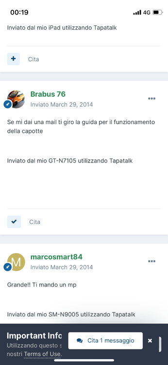

  1. Salve la cerco perché ho visto un suo post del lontano 2014 che rispondeva ad una richiesta di un altro utente , dicendogli che le poteva passare un manuale del funzionamento della capotta della 450. Le chiedo una cortesia , se é ancora in possesso di tale guida , se le lascio il mio indirizzo e-mail sarebbe così gentile da inviarmelo ? Vorrei ristrutturare una 450
    1. Conraro
      Conraro
      Hi, I'm looking for you because I saw a post of yours from 2014 that responded to a request from another user, telling him that he could give her a manual of the operation of the hood of the 450. I ask you for a courtesy, if you are still in possession of this guide, if I leave you my e-mail address would you be kind enough to send it to me? I'd like to renovate a 450
      May affresca  e-mail is romanocorrado@gmail.com
      thank you
